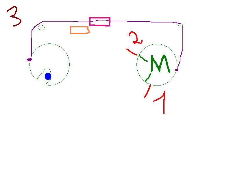

Смотрим рисунок 1. Зеленый круг слева – защелка дверного замка, который стоит штатно в машине. Рядом с ним синий кружок – та деталь, которая стоит на стойках автомобиля, за которую замок и держится. Дальше идет дополнительное оборудование – справа зеленый кружок с буквой “М” – моторчик электропривода, я взял от стеклоподъемника. От него к защелке замка идет тросик – фиолетового цвета. На тросике сделан герконовый датчик – красный и оранжевый прямоугольники. Обращаем внимание на метки положения моторчика – там их две. Сейчас первый рисунок – это дверь полностью открыта, моторчик стоит в первом положении, тросик ослаблен, датчик разомкнут.
Закрываем дверь, и защелка замка попадает на положение “Дверь недозакрыта, болтается” и смотрим рисунок 2.
Защелка зацепляется уже за цилиндрик на стойке автомобиля, датчик на тросике замыкается и посылает сигнал на блок управления. Тот в свою очередь подает 12 вольт на моторчик и он начинает затягивать тросик. Ход там небольшой, где-то около сантиметра. Как только моторчик дотянул дверь – концевик размыкается, и наверно тут надо ставить второй концевик какой-то на закрытие двери, чтоб блок управления полностью снимал напряжение с моторчика.
Смотрим рисунок 3.
Дверь полностью закрыта, моторчик во втором положении, концевик разомкнут, все хорошо. НО! Тросик в натяге. Значит надо сделать как-то так, чтоб после полного закрытия двери блок управления подавал на моторчик 12 вольт в обратном положении на фиксированную величиную пути привода, и тот ослаблял тросик. Так как если тросик будет в натянутом положении – мы не сможем открыть дверь – защелка при открытии двери отщелкивается пружинкой.

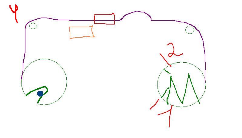

Поэтому у нас и получается рисунок 4.

первый рисунок

третий рисунок

четвертый рисунок

третий с четвертым рисунками перепутал местами
